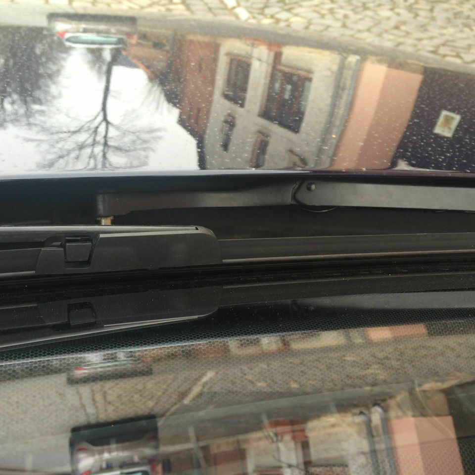

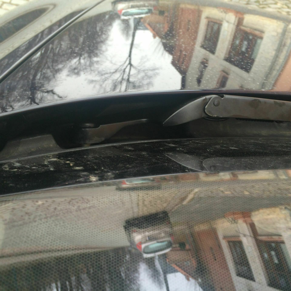

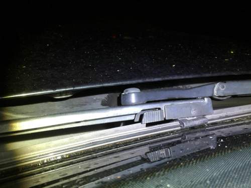

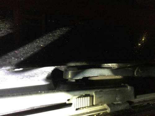

Bei mir ist der Zapfen viel tiefer.
Hast schon mal die zapfen nach gemessen ob die gleich sind vom originalen zum Nachbau ?
@meckpomm A6 4F schrieb am 3. Januar 2015 um 00:09:39 Uhr:
der sitzt sicher nicht richtig drauf, die Verzahnung schaut unten noch reichlich raus !
Ich würde ihn nochmal lösen (nicht ganz abschrauben) und leicht hin und her bewegen.... auf den rand vom Arm- um die Mutter rum- mit dem Daumen runter drücken.... dann solltest Du merken wenn er tiefer rutscht.
Aber nur leicht hin und her bewegen.... nicht zu tief anschrauben sonst fährt er immer wieder bis Scheibenmitte hoch.
Themenstarteram 3. Januar 2015 um 10:04

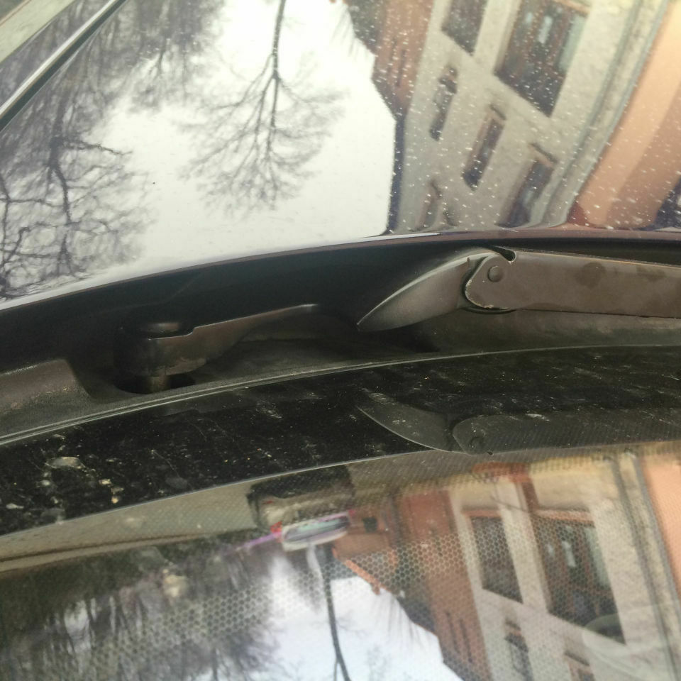

Anbei nun bessere Fotos. Ich werde nachher versuchen das Gestänge noch ein wenig runterzudrücken. Die Länge der Zapfen ist beim neuen sowie alten Gestänge gleich.
+6
Themenstarteram 7. Januar 2015 um 9:30
@derSentinel schrieb am 3. Januar 2015 um 00:32:39 Uhr:
Ich wollte nochmal kurze eine Rückmeldung geben. Der Wischerarm (Beifahererseite) war nicht ganz drin. Ich habe es wie oben beschrieben gemacht. Die Scheibenwischer mit neuem Gestänge laufen jetzt wieder problemlos.
