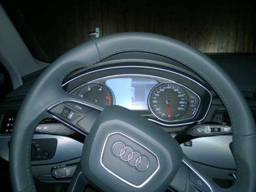

Mein FarbFis sah heute Abend halb weiss aus, die linke Seite war komplett weiss leuchtend, auch nach Motor aus und neu starten , siehe Bild.
Hatte das schon mal jemand?

@pit-40 schrieb am 3. Juli 2016 um 02:12:05 Uhr:
Also ich würde behaupten, das Display ist hin.
So sieht ein lcd eigentlich aus, wenn die Ansteuerung oder das Panel tot sind.
