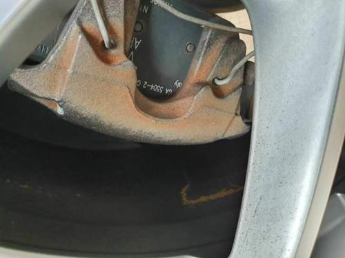

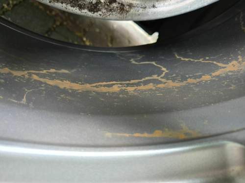

Ich habe bei meinem b9 Bj 11.17 festgestellt das die Bremssättel hässlich rosten und nach der Autowäsche die komplette Felge von innen mit Rostspritzern versehen ist.
Woher kann das kommen oder wie kann man das Problem beheben ?
Den Felgenreiniger nicht auf die Bremssättel sprühen!
@dick289
Wie will man das verhindern, wenn man die Speicheln mit ein sprühen will von vorne?
Ich nutze Tiguan Grün und habe diesen Effekt nicht. Nur die Scheibe sieht erstmal schön rostig aus, aber dies ist ja nach der Wäsche Normal. Nur spritze ich mit dem HD gründlich ab und lasse den Felgenreiniger nicht eintrocknen.
