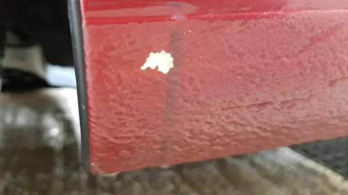

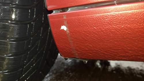

Schon jemand Probst mit der Lackierung an den schwellern gehabt? Beim Kärcher von schräg oben und etwa 50-60cm Abstand is mir etwas vom lack weggeflogen. Auch ist mir da erstmal aufgefallen bei das dort irgendwie Hohlraum Konservierung runter läuft.
20180221-140642
20180221-140433
Sollte nicht sein, sieht aber für mich nach einem Steinschlag aus, der rostete. (Siehe Bild 1).

Würde es trotzdem mal mit 'ner Lackbeanstandung versuchen...
Naja das Auto ist ein Jahr alt, da sollte eigentlich noch nichts Rosten. :-!
Rammel morgen mal zu Audi und schau was die dazu sagen.
@Netgic schrieb am 21. Februar 2018 um 16:16:32 Uhr:
Rosten kann ein Auto auch, wenn es nur drei Tage alt ist. Es kommt immer auf die Tiefe an, ob der Stein bis aufs Blech geschlagen ist und das Loch bis aufs Blech offen ist. Dann kann die Stelle rosten und dann weiter wandern unter dem Lack.

Die sollen mal ein gitterschnitt Prüfung machen, wenn da ein Fehler sein sollte betrifft es die ganze Karosse außer stossstange und heckstossstange . Da der haftgrund fehlerhaft sein könnte

Solche Stellen hab ich oft noch als Lackierer gehabt. In der Regel sind es einfache Lacksplitter die von Steinschlägen hervorgehen. Da hat man einfach nur Pech. Egal ob das Auto 1 Jahr alt ist oder 3 Stunden. An einer Stelle wo der Lack am besten haftet (Stoßdämpfer und Haube als Beispiel), entstehen einfache Steinschläge. Bei nem Untergrund der aus Unterbodenschutz besteht, entstehen bei Steinschläge größere Absplitterungen des Lackes, da der UB-Schutz weicher ist und die Adhäsion (Anhangskraft) nicht so stark ist wie wenn der Untergrund härter ist (Grundierung, Füller, angeschliffen). Deswegen ist es auf dem Foto so heftig. Ich würde Lackstift oder original Lack mit Pinsel empfehlen (vorher anschleifen und reinigen, Silikonentferner). Dann noch Klarlack Pinseln und gut ist.
Kann natürlich keinen anderen Fehler ausschließen, aber Serienlackierungen von VW/Audi und co sind in der Regel sehr gut von der Haftung. Was die Qualität angeht, kann es jeder gelernter Lackierer deutlich glatter. Die Serienlackierungen sind schon teils heftig wolkig... oder haben leichte Orangenhaut.
Und rosten tut da nichts so schnell. Erstmal müsste der Stein durch den Unterbodenschutz, dann durch die Grundierung und dann muss er durch die Verzinkung (was bei deutschen Autos nicht sehr dünn ist). Naja, außer Mercedes der Baujahre 2000 rum, die rosten trotzdem ohne Ende. Aber da lag der Fehler an etwas anderem als zu dünne Zinkschicht.
....hatte ich mal bei einem BMW....Hochdruckreiniger sind gemäß BA verboten.....aus Kulanz wurde eine neue Lackierung bezahlt....
