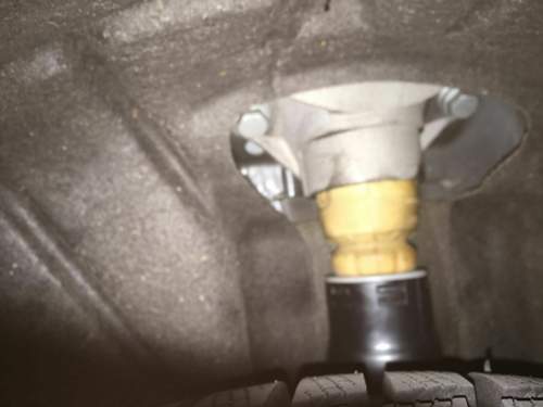

@Sting2018 schrieb am 3. Februar 2018 um 05:15:54 Uhr:
@yreiser schrieb am 2. Februar 2018 um 23:42:20 Uhr:
Ist es nicht, wie hier schon mehrfach vorgekommen (und auch bei mir direkt nach Auslieferung) vielleicht der gelbe Anschlagpuffer der Dämpfer, der nicht oben eingedrückt ist und somit munter auf- und abspringt?
Danke für den Tipp. Ist leider auch nicht die Lösung, da der gelbe Anschlags-puffer sauber arretiert ist.
Guten Morgen,
war gerade beim Freundlichen. Der war wirklich freundlich :-) (Audi Zentrum Köln-Mitte / Herr. B.).
Es lag doch an der gelben Arretierung (Balg ? - in gelb auf dem Foto) . Sie war durch den Transport nicht an der richtigen Stelle. Wagen kurz auf die Hebebühne und die Dinger in die richtige Position gebracht...jetzt ist alles tipi-topi !
Gruss - Sting2018 !
20180203-081933325-ios
@Sting2018 schrieb am 3. Februar 2018 um 09:37:15 Uhr:
Guten Morgen,
Gruss - Sting2018 !
Glückwunsch!
Wenn die 'nen Fehler finden und beheben können, sind die immer freundlich. Bei komplexeren Problemen artet das dann leider oft aus...
