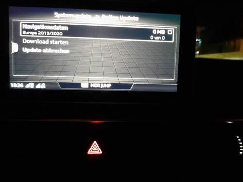

Als hier vor ein paar Wochen geschrieben wurde, dass das 2019/2020 Update zur Verfügung steht, habe ich mal im MMI geschaut, ob ich es ziehen kann. Mir wird folgendes Angezeigt, siehe Bilder. Ich kann es nicht anklicken bzw. einen Haken setzen und für mich sieht es so aus, als hätte ich das Update schon drauf. Allerdings habe ich bisher weder ein Update aktiv gezogen noch dies über SD-Card/USB-Stick eingespielt.
Habe ich jetzt nun schon das 2019/2020 Update drauf oder geht es nur nicht über OTA zu ziehen und ich muss es doch per Speichermedium einspielen?

Du hast die aktuelle Version schon drauf! Steht in deinem ersten Bild: "Navigationsdatenbank 2019/20"
Außerdem würde ich empfehlen immer via PC auf Datenträger zu kopieren und dann damit im Auto das Update einzuspielen. OTA gehen immer nur 3 Bereiche.

Hmm, das ist aber komisch. Das bedeutet ja, dass ich schon im August bei Auslieferung das Kartenmaterial 2019/2020 drauf hatte und alle anderen noch lange warten mussten. Mir soll es Recht sein, somit habe ich noch meine vollen Freiupdates.
Die in myaudi.com angebotenen Nav-Daten 2019/2020 sind NICHT für das aktuelle FL Modelljahr 2020 geeignet (MIB3). Im Download sind nur die Datenformate für die älteren MIB1+2 Navis. Die Notation für die aktuellen Modelle ist auch anders, bei mir steht z.B. "5.2019". Für die aktuellen 2020er Modelle gibt es noch kein Update (jedenfalls habe ich noch keines gefunden).

auch wenn es manche nicht glauben wollen .. Version 2019/2020 kam schon im Juni ... kann aber über die My.Audi.com Seite erst seit ein paar Wochen heruntergeladen werden. Deshalb hat dein Wagen die Version "schon" drauf ...
es sollte demnächst aber die neue Version 2020 verfügbar sein ... bin gespannt, ob Audi es dieses Mal wieder schafft, die "zeitnah" auf My.Audi.com anzubieten - die letzten beiden Jahre davor hat es ja auch einigermaßen funktioniert. Alternativ kannst du aber jetzt schon die aktuellen Daten von der VW Seite nehmen ... steht hier mehrfach im Thread, welche Daten es sind ... das hat bei Version 2019/2020 gepasst und sollte auch für 2020 passen.
Wir reden hier aber immer noch vom Kartenmaterial vom Vor-Facelift - das Facelift kann damit offenbar nichts anfangen.

Das erklärt natürlich warum ich es bei Auslieferung schon drauf hatte. Ich bin nur die ganze Zeit davon ausgegangen, dass ich die vorhergehende Version drauf habe. Wie ich ja geschrieben habe und auf den Bildern auch zu sehen ist, habe ich das Minifacelift und somit das MMI mit dem noch guten alten Dreh-Drück-Schalter. Dass das MMI beim große Facelift mit den Update nichts anfangen kann, ist mir bekannt, trifft ja aber auf mich nicht zu.
