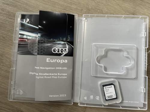

Also ich bekomme beim entpacken auch diese Datei als fehlerhaft (Checksummenfehler) angezeigt, jedoch ist die Datei mit rund 12MB vorhanden. Nun kann entweder die Checksumme oder die Datei selbst fehlerhaft sein. Ich werde demnächst mal ein Update probieren. (Probiert auf macOS, mit "The Unarchiver" und/oder "Keka" als Entpacker.)
Wenn man wüsste, dass die Datei selbst fehlerfrei ist, könnte man die Checksumme in der entsprechenden Datei aktualisieren und hätte so ein fehlerfreies Update.
auch hier Probleme; Win11/64
1x entpackt mit 7zip (ohne Fehlermeldung) - beim Update-Versuch im Auto --> Abbruch
1x neu heruntergeladen; entpackt mit WinRAR - Fehlermeldung "FranceNorthWest" beschädigt
gibt's schon weitere DL-Quellen, oder einen Workaround? Kann man evtl. die "alte" Datei aus der vorherigen Version einfügen/nutzen? (ich fahre dort vermutlich eh nicht hin ^^)
Welcher Ordner bzw Datei ist das genau? Mein Download hat normal funktioniert, könnte die einzelne Datei ja sonst hier hochladen.
Es ist diese Datei:
Mib2/NavDB/FranceNorthWest_eu/0/default/FranceNorthWest_AdvancedMap2D.psf
Das sollte passen, als direkter Anhang war es zu groß.
https://www.file-upload.net/.../FranceNorthWest_AdvancedMap2D.7z.html
Diese Datei alleine wird nix nützen - man wird wohl auch die mit den Checksummen benötigen
Die Checksumme ist immer gleich, außer die Datei ist beschädigt wie scheinbar hier der Fall. Natürlich kann man Pech haben und es sind noch weitere beschädigt, das merkt man dann halt später beim installieren.
Danke @Rennfisch !!
Update im Fahrzeug läuft nun ;)
@Rennfisch: vielen Dank! Die Datei ist definitiv anders als meine entpackte, behauptet "diff" im macOS Terminal. Da meine ja einen Checksummenfehler hat, könnte Deine also korrekt sein.
Falls dann mal jemand den richtigen funktionierenden Download komplett hat --- bitte melden
@hOrUs112 schrieb am 25. November 2023 um 16:27:22 Uhr:
Danke @Rennfisch !!
Ich hatte mich wohl zu früh gefreut… das Update lief einmal vielversprechend an, ist aber nie bei 100% angekommen. Seitdem, egal ob via USB oder SD - kommt folgende Fehlermeldung: ‚Die Aktualisierung wurde unterbrochen. Bitte zum Fortsetzen SD-Karte 1 einlegen.‘ (oder eben USB 1 / 2) Ich kann dann ‚Update fortsetzen‘ oder ‚Abbrechen’ anwählen - beim Fortsetzen kommt nach wenigen Sekunden wieder o.g. Fehlermeldung.
Nach Abbruch kommt dann irgendwann ein Fenster ‚Die Navigationsdatenbank ist unvollständig. Betroffene Länder: CH, FL.‘ Hier kann ich dann ‚jetzt fortsetzen (empfohlen)‘ oder ‚später fortsetzen‘ wählen; Ergebnis ist aber immer gleich. Es passiert nix ^^
Habt ihr Ideen/Lösungsansätze?
