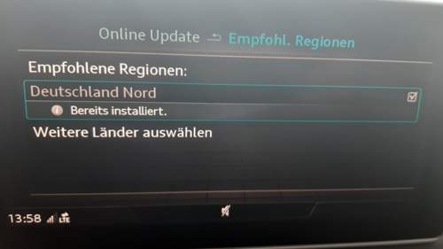

Freischaltung? Helft mir mal auf die Sprünge.
Datenpakete gültig bis 06.03.2118
Nach Onlineupdatedaten kann ich auch noch suchen... .

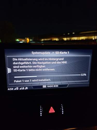

Richtig
64er
Passt bei mir problemlos auf eine 32GB SD-Karte.
Heute auch erfolgreich installiert
Naviupdate

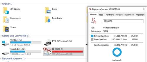

Ist schon komisch, dass es bei Dir auf eine 32GB SD-Karte passt.
Bei mir wurde gemeldet, dass irgendwie 10,8 MB zuwenig Speicher vorhanden ist.
Welches Format hat diese und welche Clustergröße?
es gibt in der tat 32GB karten die ausreichend sind; ist gerade an der grenze
@zz66 schrieb am 8. November 2022 um 16:09:49 Uhr:
Bei mir hat das auch auf eine 32 GB-Karte gepasst.
Die hier ist das.
