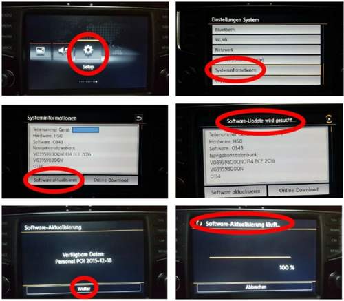

Wenn Dein Datenträger passendes Material für Dein Discover hat und erfolgreich in einem SD-Slot/USB-Anschluß erkannt wurde, sollten sinngemäß die Schritte wie in beiliegendem Bild gelistet erfolgreich sein.
(ist ein Auszug aus meiner Anleitung in der Signatur: Seite 17)
Update Discover
@pfaelzerwildsau schrieb am 20. Juni 2019 um 23:05:25 Uhr:
Danke. Aber genau bei dem Punkt Softwareaktualisierung steht dann keine Auswählbare Datei bei mir.
Wenn ich die SD Karte einstecken popt oben kurz auf Navigationsdatenbank erkannt. Das Navi läuft dann irgendwie. Aber ich kann das Update nicht starten. In der Versionsübersixht steht weiterhin ECE 2014 2015.
