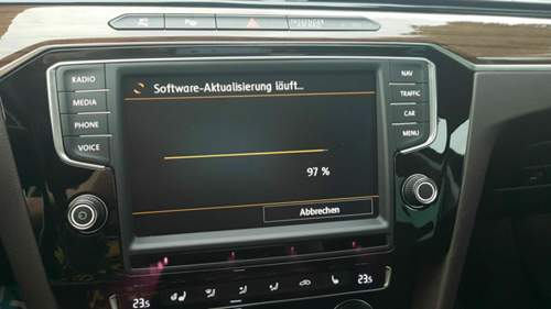

Hallo, ich habe eine Frage zum navi Update für meinen Passi. Hatte auf der VW Seite das Paket runter geladen, Original VW SD Karte in den Rechner, zum Glück Sicherungskopie gemacht, das Paket auf die SD, natürlich alles nach Beschreibung, formatieren... Als alles fertig war, Karte wieder in den SD Slot, und... Navi sagt, Daten nicht gültig oder so ähnlich.
Fakt ist, Update funktioniert nicht, also Sicherung wieder auf die Karte und es läuft, aber halt nicht die aktuelle version.
Vielleicht kann mir ja jemand einen tip geben oder brauche ich einen Akktivierungsschlüssel o.ä.??????!

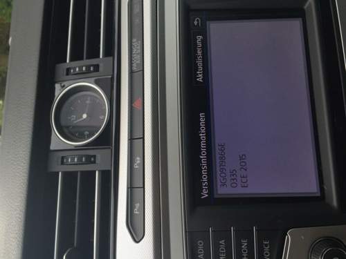

@ Golf-Life
Was wolltest du denn auf Bild 2 machen?

Hallo ich habe es mit 7Zip entpackt auf den Rechner und dann die Datei auf die leere SD karte kopiert.
Kein Problem
Wenn man auf Aktualisierung drückt
Ja, aber was wolltest denn aktualisieren? Die Navi Karten machst du doch direkt im Rechner und das DM z.B. erkennt beim Einlegen diese Version ohne zu meckern.
Ja, aber ich wollte wissen was das ist.
Sollte es mal Kundenupdates geben kannst du sie darüber aufspielen. Bis jetzt übernimmt sowas aber die Werkstatt. 😉

Bei mir hat es geklappt.
- SD Karte 64GB
- Auf FAT32 formatiert
- Dateien von der VW Seite einzeln geladen, immer nur 3 Stück gleichzeitig, vorher 7z Download und damit entpacken und auf Festplatte, dort kopieren auf die SD Karte und ab ins Discover Media Pro. Installieren, ca. 40min.
