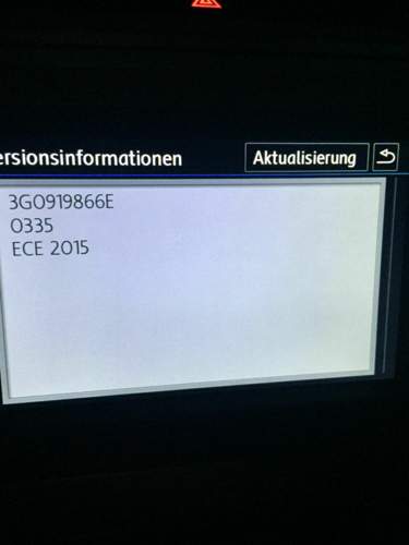

Dumme Frage, was heiß das hier? Kann jemand was dazu sagen? Vielen DANK vorweg.

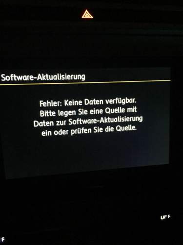

Und zweites Bild .
1 Bild
Gerätesoftwarestand
2 Bild
Ist denke ich mal auch für die Werkstatt wenn die das Update durchführen
Ich dachte das ist der Stand des europ. Kartenmaterials
Das heißt so wie Bild eins kann man garnicht aktualisieren?
Bild 1
Part Nummer (Artikel Nummer)
Firmwarestand
Map Version
Die Map Version kann man natürlich selber updaten
Hab versucht (bild2) kannst mir bitte sagen wie das geht ?
http://webspecial.volkswagen.de/.../mapUpdateDiscoverPro.html?...
