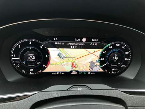

Bei mir sind die POI auch im AID zu sehen! Passat ist keine Woche alt...

@Oli_P85 schrieb am 19. Juni 2018 um 09:43:39 Uhr:
Dann mal bitte her mit den Admaps von 17 und 5f!
geht bestimmt mit meinem "altem" aid aus mj16 nicht.... :/
es hängt vom 5F ab
Muss 5NA sein? Falls ja, gibt es jetzt noch einen weiteren Grund, das AID schnell in den R zu bekommen.
Wovon genau redet ihr? 5f, 5na?
@Oli_P85 schrieb am 19. Juni 2018 um 17:29:09 Uhr:
5F ist deine Headunit deines Navis. 5NA ist die Abkürzung der Teilenummer der neuen, die verbaut ist wenn neue Facelift Navi an Bord ist.
Scheint auf jeden Fall die neuste Version des AID zu sein mit dem neuen Discover Pro (keine Drehregler zu haben stört mich nicht). Verkehr, POIs und 3D Gebäude werden angezeigt und man kann separat im AID zoomen.
Na dann werde ich mal auch das neue aid auf die Liste der "evtl Nachrüstungen" setzen... :D
Das wirde doch schon mal festgestellt. POIs im AID gehen erst seit MJ2018.
Neues AID und 5NA und die werden dargestellt, anders nicht....
Hab MJ2018 mit DP. POI‘s gehen im AID nicht!
@Wunderkind1967 schrieb am 20. Juni 2018 um 11:07:08 Uhr:
Ich habe MJ2018 und DM. POIs gehen bei mir im AID hervorragend. Und wenn es in Verbindung mit dem DM geht, dann wird doch das auch mit dem DP gehen.
