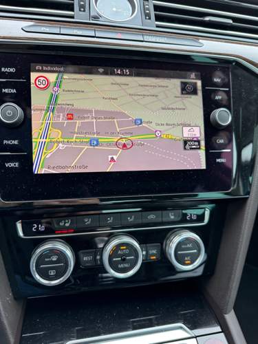

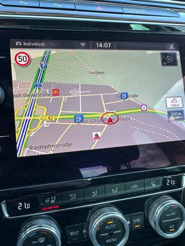

@Team TDI schrieb am 14. November 2022 um 21:06:15 Uhr:
Hängt das vielleicht mit der Tag-/Nachtansicht zusammen?
So. Dann jz nochmal am Tag. :p
Während dem Update Prozess werden Feldwege angezeigt und ich finde es in Städten auch kontrastreicher.
Nach dem Update dann wie gewohnt
Problem gelöst, so irgendwie zumindest.

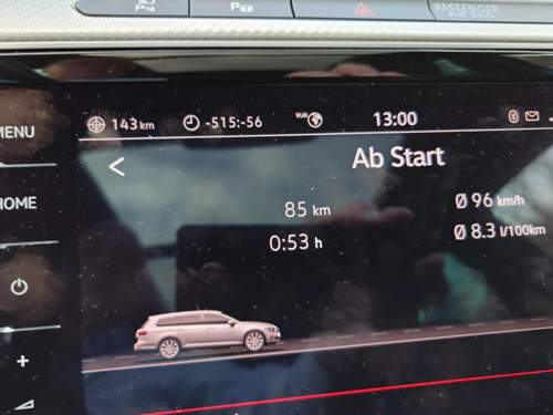

Mein DP MIB2.5, seit ca 3 Wochen mit den aktuellen 310er Maps bestückt, hatte vorhin eine besondere Überraschung für mich (noch ca 150 km bis zum Ziel):"Achtung, die Route enthält verkehrsbedingte Verzögerungen von sechsundsechzigtausendzweihundertundachtzig Stunden und siebzehn Minuten..."
Man beachte die angezeigte Zielzeit.
20221123
hatte ich vor ca. nem Jahr auch mal einige Tage :-)
Lag an fehlerhaften Verkehrsdaten Kreuz Kaiserberg (NRW) und da ich dort nahezu tgl. unterwegs bin hat es schon genervt. War schon verzweifelt, da ich vorher mit VCDS einiges umprogrammiert hatte ;-)
Hoffe du hast genug Proviant und ne warme Decke mit
@wk205 schrieb am 23. November 2022 um 13:37:23 Uhr:
Du hast vergessen den nötigen Fluxcompensator zu verbauen :D
