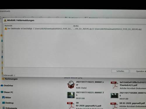

Bekomme beim Entpacken der Karten immer den Fehler der unten im Foto sichtbar ist. Ist allerdings nur einer von knapp über 600, aber inhaltlich immer der selbe Fehler.
Hat jemand auch das Problem ?
Fehler
Würde ich mal mit einem anderen Packer entpacken, ansonsten die ZIP nochmal neu herunterladen.
Ich entpacke mit dem internen Packer von TotalCommander.
Geht bereits seit Jahren gut damit.
