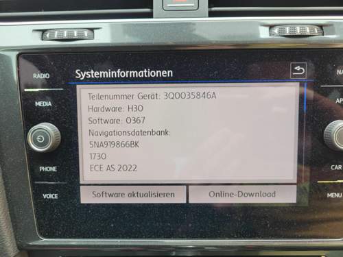

Hallo, ich habe eine Frage zum navi Update für meinen Passi. Hatte auf der VW Seite das Paket runter geladen, Original VW SD Karte in den Rechner, zum Glück Sicherungskopie gemacht, das Paket auf die SD, natürlich alles nach Beschreibung, formatieren... Als alles fertig war, Karte wieder in den SD Slot, und... Navi sagt, Daten nicht gültig oder so ähnlich.
Fakt ist, Update funktioniert nicht, also Sicherung wieder auf die Karte und es läuft, aber halt nicht die aktuelle version.

@pfaelzerwildsau schrieb am 7. Juni 2021 um 10:20:15 Uhr:
Ob man anhand der Nummern auf der Rückseite die tatsächliche Kapazität herauslesen kann, weiß ich nicht.
Das kann man anhand der Nummern so wie ich es beschrieben habe. Vielen Dank für die Info!
Eins habe ich aber mittlerweile gelernt.
Es stimmt nicht immer, was auf dem Aufkleber steht.
Auf den Aufkleber steht ja keine Größe. Entweder hat VW ab einer Version (vermutlich ab V10) unter der selben Teilenummer 16GB und 32GB SD Karten ausgeliefert oder die 16GB SD Karten mit neuerer Teile Nummer (z.B. V11, V12, V13) sind "Fälschungen" bzw Karten die über ebay aus z.B. Litauen geliefert werden
Hinterher ist man immer schlauer .
Pas: der Verkäufer am Telefon meinte, es wäre das aktuellste. i
Also anhand dem "16G" kann man die Größe des Datenträger wohl ablesen.
Heute erhalten, und es steht in der Tat "32G" drauf.
@insideman Danke für die Erleuchtung.
Aber nicht Auf der Verpackung.
Nein, das steht auf der Rückseite des Datenträgers in der 2. Zeile:
AF32GSD3
Auf den kleineren SD-Card steht dann "16G".
Eben wie es Insideman beschrieben hat.

@Tessinaa schrieb am 5. Juni 2021 um 23:02:25 Uhr:
Ich habe diese Karte. Die hat auch wirklich 32 GB hat, in der Bucht vor einer Woche erworben. Die funktioniert einwandfrei. Teilenummer siehe Foto....
Nachdem mir mein Skoda-Nachbar beim Testen ausgeholfen hat, haben wir auch für ihn besagte SD-Card aus der Bucht geordert.
Kam nach gut einer Wochen aus England und hat die beschriebenen 32GB Größe.
Zu meiner Überraschung war auch gleich das Kartenmaterial 1730 (Gesamteuropa) drauf.
Rein in das Amundsen und funktioniert.
Naheliegend, dass das dann auch in einem Discover Media (MIB2/2.5) funktioniert.
