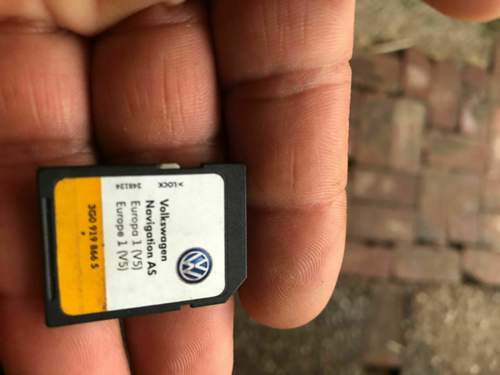

Hat jemand dieTeilenummer der 32GB original VW SD-Card zur Hand?
Hilft dir weiter?
