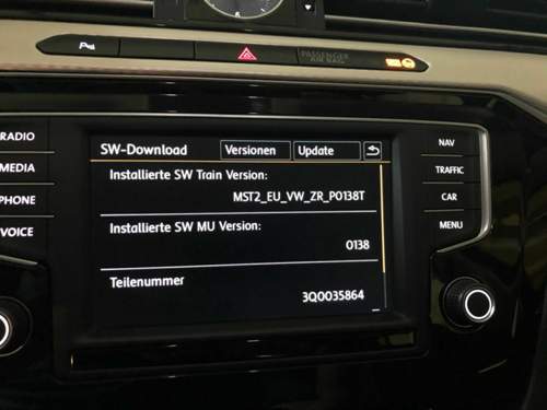

@MarMor2000 schrieb am 30. Mai 2021 um 20:16:53 Uhr:
Hab ich als 11/2014er nicht sogar nur MIB1?
Nein, ist auch ein 2er, allerdings sehr alt von der Software, kann man außerhalb von VW aber updaten und mehr Funktionen frei schalten.
Ach was erzähl mehr was wäre denn da so möglich?
11/2014
Äääähm ja?
@MarMor2000 schrieb am 30. Mai 2021 um 21:40:03 Uhr:
Neueres Design, Performance Monitor, Android Auto und carplay zusätzlich zu Mirror link.
Besseren Offroad Monitor.
Hier und da noch paar Funktionen.
Oder mit Display tauschen direkt hoch auf mib 2,5.
Ach. In einem anderen Thread hatte ich mal meine Versionsnummer gepostet und es hieß ich hätte leider eines der so alten Geräte das da nix ginge? Android Auto damit könnte man ja über Umwege doch noch mein iPhone spiegeln
Das ist das DM, nicht DP, da habe ich jetzt nicht so die Erfahrung mit, ob und was geht.

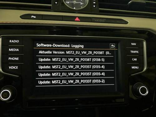

Hat eigentlich jemand von euch schon mal das Phänomen nach erfolgreichen Update beobachtet, dass so Sachen wie automatisches DLA, Komfortschließen, und andere Einstellungen im DP sich deaktiviert haben? Ganz kurios.. War bei mir vorgestern der Fall.
@MarMor2000 schrieb am 31. Mai 2021 um 06:24:58 Uhr:
du könntest auf MST2_EU_VW_ZR_P0140T updaten.
@f-a-c-e schrieb am 31. Mai 2021 um 15:53:12 Uhr:
und was kann mein altes Schätzken dann mehr? ist ja spannend!
