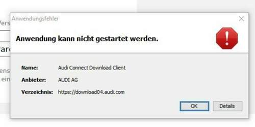

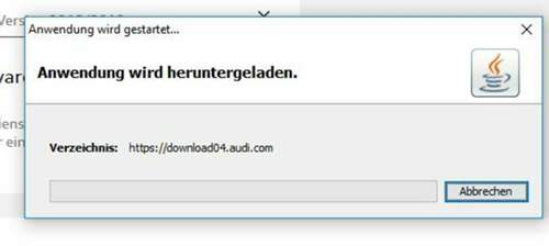

Wie hast Du das gemacht? Wenn ich über die my Audi Seite gehe, bietet er mir lediglich eine *.jnlp - Datei an, welche mich über Java auf den Server: https://download04.audi.com leitet und dann die Meldung kommt: "Anwendung kann nicht gestartet werden". Das habe ich nun auf 3 verscheidenen Rechnern gehabt :-(
Das ist normal. Du musst Java installieren, dann Doppelklick auf die .jnlp und dann beginnt erst der eigentliche Download der Navigationsdaten.
Java ist in der aktuellen Version installiert, es will nur nicht weiter arbeiten (siehe Screenshot). Und das auf 3 Rechnern seit gestern...

@mic01 schrieb am 20. August 2018 um 14:20:51 Uhr:
Versuche es mal,wenn du dein Virenschutzprogramm kurz deaktivierst.
Danke für die Hilfe! Es gab wohl übers Wochenende einen Serverfehler bei Audi, der Download funzt nun.

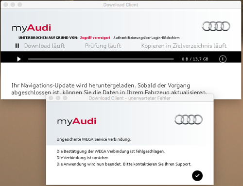

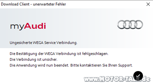

bei mir funktioniert der Download am iMac mit aktueller Java-Version und deaktivierter Antivirensoftware auch nicht.
Meldung - siehe Anhang:
Ungesicherte WEGA Service Verbindung.
Die Bestätigung der WEGA Verbindung ist fehlgeschlagen.
Die Verbindung ist unsicher.
Die Anwendung wird nun beendet. Bitte kontaktieren Sie Ihren Support.
Hat jemand einen Tipp, wie ich es zum Laufen bekomme?
Audi-3
Gib doch mal unter Sicherheit die Freigabe dafür.

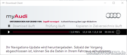

Hallo Leute !
Ich scheitere hier schon wiederholt beim Versuch, das Kartenmaterial meines A4 B9 zu aktualisieren.
Details:
Anmeldung bei myaudi - klappt
Download der Java-Datei für das Kartenupdate- klappt
Beginn des Download -klappt
In der Folge wird das Kartenmaterial (Europa, ca 13 GB) auch schön (langsam ...) heruntergeladen.
Wenn dann die 13 GB heruntergeladen sind, geht der Vorgang auf Pause.
Meinen Versuch, den Prozess wieder in Gang zu setzen (Klick auf das Startsymbol im Downloadfenster) öffnet dann ein weiteres Fenster, in welchem ich aufgefordert werde, meine Zugangsdaten einzugeben.
Sobald ich dann dort meine myaudi-Zugangsdaten eintippe, wird der Prozess mit der Fehlermeldung - siehe Screenshots - abgebrochen und der Zugriff verweigert.
Mit welchen Zugangsdaten muss ich mich in diesem Dialog anmelden ?
Sind das andere als die Logindaten für myaudi ?
Mach ich was anderes falsch ?
Ach ja, ich hab das MMI - Plus verbaut und die Lizenz für das Kartenmaterial ist noch nicht abgelaufen.
LG
Michael

Snip-20181025185440
Snip-20181025190510
@Gollum179 schrieb am 6. September 2018 um 17:54:05 Uhr:
Habe auch dasselbe Problem!
Gibt es dazu schon eine Lösung?
Firewall und Antivir habe ich schon deaktiviert - auch keine Veränderung.
Sind die normalen Login Daten

Nein, bei mir startet der DL gar nicht.
Ich muss am Anfang meine Daten eingeben und danach kommt dann derselbe Fehler wie bei dir.
