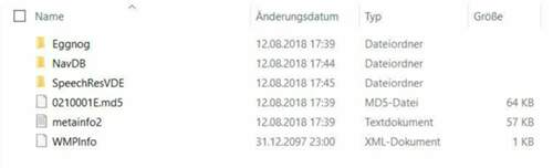

Seit wenigen Tagen bin ich Besitzer einer A3 8V Limousine mit MMI Plus Touch.
Ich habe die alten Beiträge aus diesem Thread gelesen, bekomme das Update allerdings nicht zum Laufen.
Über myaudi.de habe ich mein Fahrzeug angelegt und die Update-Daten heruntergeladen - das hat soweit auch funktioniert.
Die SD Karte mit den Daten wird im Fahrzeug erkannt, allerdings meldet mir das MMI nach Auswahl der Karte: "Auf dem Medium wurden keine gültigen Update-Daten gefunden".
Die SD Karte ist auf exFAT formatiert. Ich habe die Update-Daten bereits 2 Mal heruntergeladen. Einmal auf die Festplatte des Laptops (danach die Daten auf die SD-Karte kopiert) und einmal direkt auf die SD-Karte. Beide Male waren die heruntergeladenen Dateien identisch.
Allerdings weichen die heruntergeladenen Dateien von denen ab, die hier genannt wurden - Screenshot anbei.
Hat jemand eine Idee?
Sd-karte-mmi-update-daten
