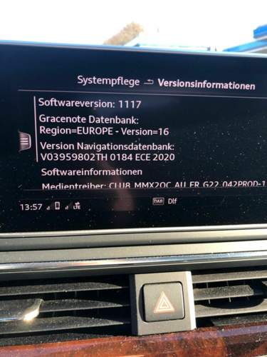

Kurze Info bzgl. Fahrzeugen mit Nvidia Prozessor: hatte meinen A4 am Dienstag zur 90tsd. Inspektion gebracht und die Sache mit der unscharfen Google Earth Darstellung erwähnt; daraufhin hat der Werkstattmeister meines Vertrauens eine Störungsmeldung an Audi erstellt und mich heute angerufen: es gibt ein Update via SD-Karte (welche schon vorliegt) und danach soll alles wieder laufen...bringe den Wagen morgen früh zur Werkstatt und lasse mich dann mal überraschen; ich halte euch auf dem Laufenden! Kostet mich übrigens nichts, da ich noch bis zum 09.12.2020 Werksgarantie habe;):)
Thommi
eher unwahrscheinlich , er wird nicht richtig gelesen haben für wen das update ist
Dann hat aber der Mokel von Audi den Fehler gemacht...unter Angabe der FIN eine Störung erstellt und DER hätte dann ja sehen müssen, das es nicht geht!? Bin ja auch skeptisch ;) Es passt bei mir aber auch nicht, das die Lizenzlaufzeit v. GE bis zum 07.07.2022 angegeben wird...aaaaber: morgen weiß ich mehr! :cool:
P.S. das Update für Fahrzeuge mit dem Qualcomm Prozessor hatte der Werkstattmeister sofort auf dem Schirm - das kennt er. Deswegen ja die Anfrage bei Audi!

@Free_Thommy schrieb am 3. Dezember 2020 um 11:38:18 Uhr:
Das ist normal wenn du noch einen älteren SW- Stand hast, mit der aktuellen MU1438 zeigt er nur bis 31.12.20, auch wenn connect länger läuft...
Ok...wenn dem denn dann so ist; hat denn die neuere Software irgendwelche Vorteile für irgendwas anderes? Aber wie ich bereits gesagt habe: morgen Nachmittag weiß ich mehr! Mir sind Fakten lieber als Vermutungen ;)

Dann merk dir mal bitte, wenn möglich, welche Teilenr die SD Karte bzw. die Firmware hat, vor allem die Endbuchstaben.
z.B. 4M0906961EC oder 4M0906961BP
Da wird’s nichts geben für Nvidia Units .... hab vorhin noch im System nachgeschaut , letztres stand ist die TPI - und dort steht auch ganz klar drin welche raus sind und welche noch nach einem
Update unterstützte werden
Ich kann mir es auch nicht vorstellen, zumal das Firmwareupdate für die nVidia Einheiten laut Teilenr und MU Stand neuer ist...
