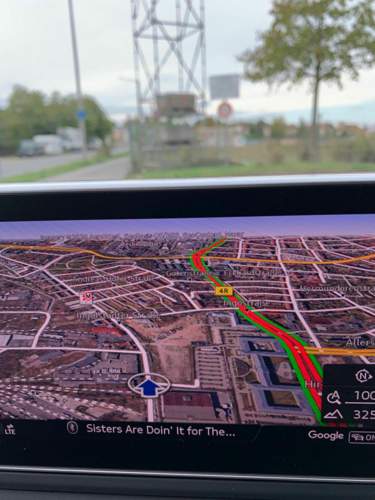

Hab diese Woche das Update auf Garantie bekommen und jetzt statt Google Earth die Satellitenansicht. Funktioniert alles problemlos. Das einzige was mir aufgefallen ist, Google Earth war von der Auflösung her viel hochwertiger. Ebenfalls als störend empfinde ich die Schrift an der Oberseite und den Horizont.
Gruß Baerenvater
Inwiefern unterscheidet sich der "neue Horizont" vom Alten? Kannst Du vllt. mal ein Bild machen?
Thommi
In der Google Earth Ansicht gab es keinen Horizont
Mach uns doch mal ein Bild. ;) Bitte.
Bitteschön
Danke :)
