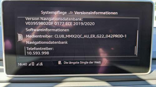

Ich habe mal mein "Stand" fotografiert.
Gehe ich richtig in der Annahme, dass ich nur zum freundlichen muss um auf die Software Version MU1329 upzudaten (Aktuell 1117) und dann sollte auch im Jahr 2021 alles weiter funktionieren?
Wenn ich hier alles richtig verstanden habe, habe ich ja auch diesen Qualcom Prozessor bei mir drin womit das ganze funktioniert?

Ich hab mir die TPI 2060513 mal genauer angeguckt und es ist wie vermutet:
Es gibt ein Update nur für die MMI-Einheiten mit Qualcom Prozessor. Zu erkennen unter Systempflege/Versionsinformation wenn bei Medientreiber irgendwas mit MMX2Q steht (A4,A5,Q5,Q7)
Updatemedium 4M0 906 961 BP (SVM: MHI2QER5092)
Für die älteren Einheiten mit nVidia Prozessoren gibt es nur den Servicehinweis : google Earth ab 1.1.2021 nicht mehr verfügbar:o
