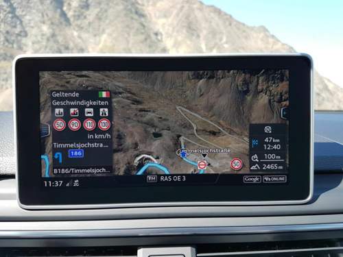

Interessant! Bei mir läuft's ja zum Glück noch nach der Verlängerung im Juli diesen Jahres...falls es wider erwarten ab 01.01.21 nicht mehr läuft wackele ich auch mal zum Freundlichen wegen dem Update...habe ja schließlich für 2 Jahre bezahlt :p...und mein Freundlicher hat extra gesagt: alles so, wie sie's hatten! :) Bin mal gespannt...heute nach Südtirol über's Timmelsjoch mit Google Earth Ansicht gefahren - alles BESTENS! :cool:
Thommi
TPI 2060513; Update via SD und SVM- Code beim Audi Händler -Bezug nehmen auf ablaufende Lizenzzeit zum 31.12.20
D.h. aber im Umkehrschluss: hat man verlängert und die Ablaufzeit ist NACH dem 31.12.2020 lt. MMI, dürfte alles normal weiterlaufen...abwarten! ;)
Aber schonmal vielen Dank für d. TPI und Deine Bemühungen!
Thommi

Ich habe meinem 2017er mit Qualcom Prozessor erst kürzlich die Version 1329 gegönnt und auch die Lizenzen verlängert. Mal gucken was dann im Januar meine Satellitenansicht anzeigt - spannend!
Offiziell über Audi? Dann kannst du dich sehr wahrscheinlich zurücklehnen ;)
Die Lizenzen sind offiziell, angezeigt wird die Gültigkeit bis 2022.
Dann ist es auch so :)
