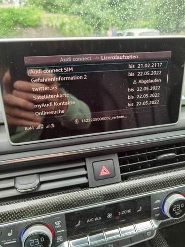

Ich habe den 3.0 TDI , Baujahr 02/18. Anfang des Jahres habe ich das kostenlose "Update" (oder Freischaltung) der alternativen Kartenansicht bekommen, Lizenz für 150 Euro verlängert und alles lief ohne Probleme. Bis gestern. Satellitenansicht ist weg.
Hat jemand das selbe Problem.
Liebe Grüße
läuft bei meinem ohne Probleme, trotz nachgerüsteter Qualcomm Unit...
Was steht denn bei den Lizenzlaufzeiten, speziell Satellitenansicht? Screenshot machen und hier reinstellen.

Guten Morgen,
anbei die Bilder.
Mich wundert, dass im VC "Google Earth" steht. Ich habe allerdings keine Ahnung, ob das auch nach dem Update (Freischaltung: alternative Kartenansicht "Satellitenkarte"😉 der Fall war, oder ob es auf ein Softwareproblem (Motorsteuergerät?) hindeutet.
Liebe Grüße, Alex

@ichausmitte schrieb am 23. Juni 2021 um 09:20:15 Uhr:
Guten Morgen,anbei die Bilder.
Liebe Grüße, Alex
Das Motorsteuergerät hat mit GE und Satellitenansicht nichts zu tun.
Das ist vollkommen normal und bei allen Modellen nach dem Update von Google-Earth auf Satelitenkarte der Fall. Dies liegt daran, dass im VC kein Update bei der Bezeichnung ausgeführt wird, sondern nur im MMI.
Ich würde an deiner Stelle folgendes probieren - nach Reihenfolge und danach testen:
- Prüfen, ob du allgemein Empfang zu Audi-Connect hast. Kannst du Wetter, Nachrichten etc. abrufen?
- Lasse eine "Lizenzaktualisierung" laufen. In den Optionen im Audi-Connect kannst du das einmal anstoßen.
- MMI-Reset ausführen - (NAV/MAP + RADIO gleichzeitig betätigen und danach auf den Drehdrücksteller einmal drücken)
- Wenn alles nicht hilft: ein Werksreset einleiten.
