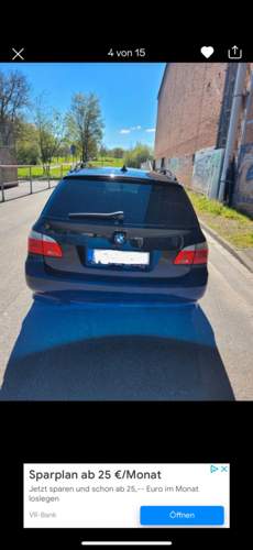

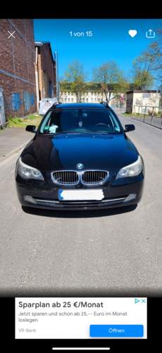

Ich bin am überlegen, mit einem E61 zuzulegen.
Kann man als Laie erkennen, ob das Auto schon den N47 aus Aluminium hat? Wurde ja ab September 2007 verbaut.
Fahrzeug ist aus Mitte September.
Facelift ist er somit auf jeden Fall. (Hatte sonst nur Mercedes oder 2 E39)
Vielen Dank!

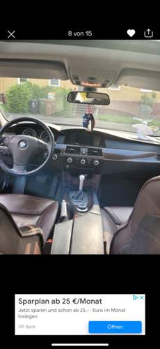

Hallo, das ist ein VFL und kein FL. Das sieht man am
I Drive und am Wahlhebel der Automatik.

Ja denke schon, ich habe das FL der hat das neuer I Drive und den neuen Wahlhebel. Ich hatte früher einen e91 VFL Automat. der sah so aus wie deiner.

Das ist eins der ersten 2007er Facelifts. Diese wurden noch mit dem alten M47 verbaut. Erkennbar an dem alten Automatik hebel.
Für mich persönlich eine sehr gute Kombination.
Frische Lci Optik mit robusten alten Diesel.
Der nimmt sich zwar evtl 1L mehr aber macht auf lange Sicht weniger Kopfschmerzen

Wenn du den Unterschied zwischen Facelift und Vorfacelift am Automatik Wählhebel festmachst, dann solltest du dich aber nochmal ein bisschen weiterbilden. Das ist eindeutig ein Facelift, denn er hat die neue Stoßstange, die neuen Türverkleidungen, die neuen Scheinwerfer mit Klarglas Blinkern und die neuen Rückleuchten mit Celis Leuchtstäbchen. Der Wählhebel sagt nur aus, dass noch ein M47 Motor verbaut ist. Das Facelift kam Ende März 2007, der N47 kam aber erst im September 2007. Daher wurde bis September 2007 noch der M47 Motor mit der zugehörigen älteren Steptronic im Facelift verbaut und das ist eins von diesen Modellen.
Der M47 hat gegenüber dem N47 den Vorteil, dass er das Problem mit der schwachen Steuerkette nicht hat. Allerdings hat der M47 etwas weniger Leistung und verbraucht auch etwas mehr. Der N47 hat das Steuerkettenproblem und wenn die Steuerkette erneuert werden muss, muss der Motor ausgebaut werden, da die Kette hinten am Motor ist. Wenn aber nachweislich schonmal eine neue verbesserte Kette samt neuem Kettenspanner verbaut wurde, dann macht der N47 auch relativ selten Probleme.

Sorry, hatte mir nur das Bild mit dem Wahlhebel genauer angeschaut und da hatte ich halt beiden Versionen schon gehabt habe. Dachte das wäre der unterschied zwischen dem VFL und VL.
