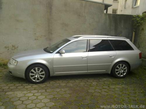

servus,
ich spiele mit dem gedanken, Federteller Tuning zu betreiben.
hier ein bild von meim Dicken, dass heck hängt ein wenig, der hängearsch...
ich hab das Sportfahrwerk drin. nun meine frage, wenn ich die Vfl Federteller einbaue,
kommt er dann vielleicht zu weit runter? habe hier schon paar bilder von fahrzeugen gesehn, die echt richtig
tief runtergekommen sind, ist dass von modell zu modell unterschiedlich??
danke für eure hilfe

ich habe auch den Hängearscheffekt an meinem Dicken wie man es auf dem Foto sehen kann, obwohl mein Dicker von Werk aus tiefer ist. Zumindest hab ich diese Ausstattung laut My Audi.de "Sportfahrwerk : Karosserie abgesenkt, mit straffer abgestimmter Federung und Dämpfung"
Naja auf dem Bild kann man wirklich nicht viel sehen, aber wenn man davor steht sieht man deutlich, als wenn es beladen wäre. Ein Kollege sagte mir ich solle kürzere Federn einbauen lassen. War deshalb die ganze Zeit mit den Gedanken am spielen kürzere Federn zu kaufen. Eeeehhhhmmmm, kann mir mal jedend erklären was Vfl heißt und was fl? Kosten die beim 🙂 das Stück 21,- EUR oder das Paar? Also so 15mm tiefer würden es bei mir tun. Tiefer darf es nicht sein, denn sonst komme ich die Durchfahrt zum Garagenhof nicht hoch.

FL = FaceLift Modell
VFL = vorFaceLift Modell
Was hier beschrieben wurde funktioniert (logischer Weise) nur beim FL-Modell. Und selbst da würde ich vorher mal nachschauen ob nicht der Vorgänger vielleicht schon diese Federteller eingebaut hat.
Ein einzelner vfl-Federteller kostet 21 €, und der org. vfl-Gummipuffer kostet irgendwas zwischen 35 und 39 €.
Also tiefer als 15 mm kommt er damit sicher nicht. Wenn man die Beiträge hier so ließt, werden Tieferlegungen zwischen 10 und 15 mm erreicht (vfl-Federteller mit fl-Gummipuffer). Wie ich oben schon beschrieben habe, kann man den dickeren vfl-Gummipuffer an der Unterseite abschleifen. So kommt man auch auf bis zu 15 mm Tieferlegung und Feder/Gummipuffer/Federteller passen perfekt zusammen.

Habe einen 2.5 TDI Quattro Facelift (2004) mit original Sport-Fahrwerk. Die Federn wurden gegen H&R Tieferlegungsfedern (40/40) getauscht. Wenn das Auto auf der Waagerechten oder bergauf steht, sieht man den leichten Hängearsch. Das möchte ich gern beseitigen.
Das Prozeder ist ja soweit klar. Mir stellt sich nun nur die Frage, ob der Austausch der Federteller eintragungspflichtig ist. Es handelt sich ja soweit um ein Origialteil, aber halt vom Vorfacelift.
