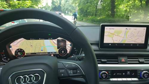

hat zufälligerweise jemand Fotos vom MMI, während Google Maps vom Handy gespiegelt wird?
Ist die Bedienung übers MMI ok? Also von externen Apps?
Vielen Dank!!!
Hier Virtual Cockpit und parallel Google Maps per Android Auto.
VG
am 10. Juli 2016 um 4:52
Vielen Dank!!
Welches Navi ist den im VC zu sehen. Auch Google Maps?
am 10. Juli 2016 um 6:39
Im vc gibt es ausschließlich Audi Navi. Und nur solange bei Google keine Routenführung aktiv ist.
