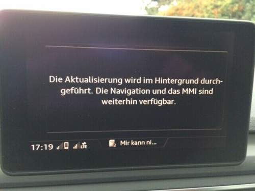

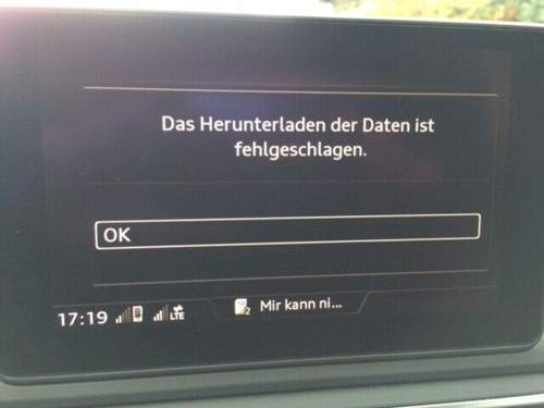

Hat hier schon jemand erfolgreich mit dem "kleinen" MMI Navi geschafft die Audi connect Funktion myAudi Sonderziele zu nutzen und ins Fahrzeug zu importieren (egal ob via Online oder SD) ?
Ich habe jetzt seit 3 Monaten eine "Anfrage" bei Audi dazu laufen da absolut nicht funktioniert
Seit Gestern habe ich via Audi Werkstatt auch ein eine offizielle Störung aufmachen lassen
Ich erhalte immer folgende Fehlermeldung wie in den angehängten Bildern.....die Werstatt ist ratlos
