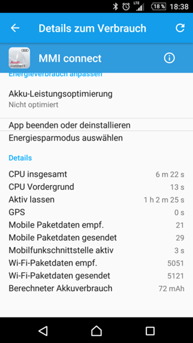

ja, also in Standby geht das iPhone, aber die App scheint im Hintergrund weiterzulaufen! 29 % scheint ja viel zu sein; mit Klick auf die Zeile kannst Du Dir die Zeit anzeigen lassen. Ich hatte heute Nacht die App auf dem iPad installiert, gerade nachgeschaut: 9 Stunden Hintergrundaktivität. warum/wozu?
Bei mir auffällig ist halt, dass die Zeit Benutzung gleich der Zeit Standby ist (ganz untern auf der Seite).

Naja 29% ist nicht viel wenn du keine Apps installiert hast. Die Hintergrundaktualisierung ist notwendig um dauernd mit MyAudi Synchron zu sein... außerdem muss die App ständig schauen, ob du im MMI_WLAN bist oder nicht... Ich habe noch 80% Akku aktuell. Also viel kann das nicht sein, was die App verbraucht. Und da sie das ständig tut, ist sie natürlich auch genauso lang aktiv wie deine Standbyzeit ist...
ich persönlich hätte den "Sync" nur, wenn ich die App im Vordergrund habe, alles andere ist (für mich) nicht notwendig. Eigentlich dürfte es auch gar nicht möglich sein, da ich im iOS die Hintergrundaktualisierung deaktiviert habe.
Nun, egal, ich weiß Bescheid und beende die App manuell und alle anderen haben einen Hinweis, falls sie sich über zu hohen Akkuverbrauch wundern sollten...
Edit: ich sehe gerade, dass die "MMI WLAN Verbindung" aktiv war, ich deaktivieren sie mal und beobachte weiter...
