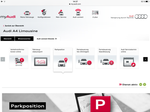

In meiner MMI Connect App wird seit ca. 1 Woche die Parkposition nicht mehr angezeigt. Hat jemand ne Idee woran das liegen könnte? Wenn ich im Auto bin, habe ich drei Grüne Haken bei den Einstellungen in der App. Nutze ein iPhone mit iOS 9.3.2
Vielleicht ist der Dienst versehentlich abgeschaltet? Schau mal auf der Website, ob die Verbindung da ist.
Auf dem Foto unten rechts. (Dienst aktiv)
Alles aktiv - da habe ich schon geschaut. Steht auch "Fahrzeug verbunden" wenn man mit der Maus über das Symbol fährt.
EDIT: Habe bei Parkplatzinformationen geschaut nicht bei Position. Position gibts bei mir nicht ? :/
