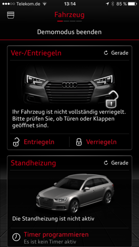

Was muss ich aktivieren, damit ich diese Funktionen (siehe Anhang) in der MMI Connect App nutzen kann ? Habe die App mit dem Auto gekoppelt, aber der ganze "Fahrzeug"-Part fehlt.
@DJBreezer schrieb am 22. Mai 2016 um 13:16:29 Uhr:
Du brauchst den Audi Notruf & Service. Den bekommt man nur bei Neubestellung des Fahrzeuges.

Weiß man, ob man das nachrüsten kann?
@Madob schrieb am 22. Mai 2016 um 16:40:31 Uhr:
@DJ BlackEagle schrieb am 22. Mai 2016 um 13:17:41 Uhr:
Ist glaube ich nicht möglich.
Da für die Funktionen seitens Audi ein eigener Mobilfunk Vertrag gibt.
Wenn ja, wäre es viel teurer als wenn man es direkt bestellt hätte.
