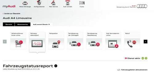

Frage in die Runde und dort an die "Audi connect Notruf & Service inkl. Audi connect Fahrzeugsteuerung" - Nutzer:
Wenn ich bei MyAudi (normale PC Website) den Status meines Fahrzeugs abfrage, zeigt er mir immer an, dass die Handbremse nicht angezogen wäre. Hat jemand ähnliche Erfahrungen?
Nächste Woche habe ich meinen 4 Wochen Check und die Antwort der Fachwerkstatt auf die Frage kenne ich jetzt schon. 🙁
Handbremse
Wie bekommst Du überhaupt diese Anzeige? Bei mir sehe ich gerade mal was ich für ein Auto habe, sonst nur das übliche Werkstattermin und Werbungsgedöns.
Hast Du ganz sicher die Handbremse angezogen? Vielleicht eine blöde Frage, aber bei Automatik könnte man fälschlicherweise nur P aktiviert haben?
Er hat dieses Notruf-Service-Connect-Zeugs. Das gibt es bei uns erst seit Februar zu ordern
Die Feststellbremse (formerly known as "Handbremse"😉 ist angezogen, die P-Stellung des Getriebes ist eingelegt.
Das Bild bekommt man über myAudi - verfügbare Connect Dienste anzeigen - Fahrzeugstatusreport.
Dort wird auch angezeigt, wenn die Türen oder Fenster offen sind oder das Licht noch brennt. Schon klasse, wenn es dann funktioniert.
Report
@Dietmar F. schrieb am 9. März 2016 um 15:29:42 Uhr:
Das ist bei mir seit ein, zwei Wochen auch so, obwohl die Handbremse ganz sicher angezogen ist.
Das scheint alles noch etwas buggy. Auch habe ich seltsame Deaktivierungen der Standheizung von einem "unknown User", obwohl die gar nicht eingeschaltet war und nur ich selbst als Nutzer eingetragen bin.
Audi weiß keinen Rat...
Danke Frickelkönig.
Stimmt, die Meldung mit der Standheizung habe ich auch. Dann warten wir mal auf ein Update der myAudi Connect Page.
