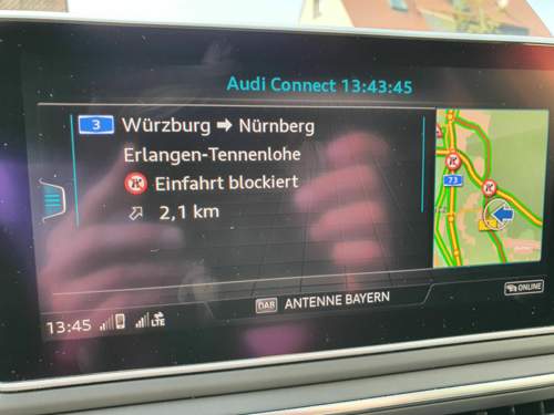

Das MMI Touch tut was es soll, hat eine Sperrung drin die es nicht gibt.

Wenn die Sperre bei Here etc nicht da ist, bringt es nichts zu melden. Was nicht da ist, kann auch nicht gelöscht werden.

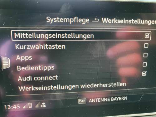

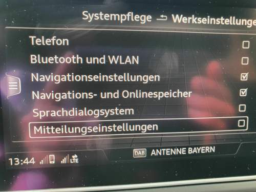

Setz das Ding einfach zurück. In der Zeit, hättest du die Einstellungen neu setzen können.
Reicht es nur die Navi Daten zurück zu setzen oder komplett alles
Connect und Navi, sollten reichen.
Wenn nicht, einfach alles.
Also hat zwar nicht wirklich Lust es zu machen, will es aber geklärt haben.
Nun habe wie im Anhang auf dem Bilder zu sehen:
App Connect
Mitteilung
Navigationseinstellungen
Navigation Speicher......
Auf Werkseinstellungen zurück gesetzt
Effekt = es bringt nichts Sperrung immer noch da
Dann noch Mal versucht,
alles auf Werkseinstellungen zurück gesetzt
Effekt = bringt auch nichts, Sperrung immer noch da
Ausser das ich Handys neu verbinden müsste, Hauptnutzer wieder anlegen und Passwort x mal eingeben und ca. 40 Minuten rum probiert habe,
gebracht hat es genau nix.
Oh doch meine Ziele aus der Audi App sind weg, vielleicht lässt er die irgendwann wieder, wenn dann 😠
