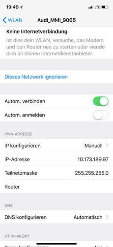

@funkydon schrieb am 14. Januar 2019 um 19:10:40 Uhr:
@NRWarrior31
Vielleicht ist hier die Lösung:
https://www.motor-talk.de/.../...navigation-internet-t5541498.html?...
Danke für den link
Kann aber mit dem Satz nix anfangen einsteht das ich die IP auf static stellen sollen? Meinst du auf manuelle IP umstellen? Und dort die ip und supmask eingeben?
@NRWarrior31
Ja, genau. Im Gegensatz zu Android bietet iOS keine andere Option die mobilen Daten während einer aktiven WLAN Verbindung zu nutzen.
@funkydon schrieb am 14. Januar 2019 um 19:18:32 Uhr:
@NRWarrior31
Ok danke dir werde gleich direkt testen
Also iPhone mit wlan im Auto verbinden, die ip mir merken. Dann in die Eigenschaften und auf manuelle die ip eingeben
Was gebe ich in der sub mask ein? Auch die ip?
Nein, natürlich die entsprechende Subnet Mask die du dir gemerkt hast. Gateway leer lassen.
@funkydon schrieb am 14. Januar 2019 um 19:21:49 Uhr:
Ok super :-).
Jetzt hab ich es verstanden :-).
Aber kurz zu Verständnis
Was bringt es wenn ich die selbe ip und submask von automatisch auf manuelle umstelle ?
Die Verbindung bleibt doch gleich oder?
Nein, das fehlende Gateway macht den Unterschied zum automatischen Modus.
@funkydon schrieb am 14. Januar 2019 um 19:24:24 Uhr:
Ok super danke dir
Werde es gleich testen und berichten
Teilnetzmaske = Subnet
Router = Gateway
@funkydon schrieb am 14. Januar 2019 um 19:28:55 Uhr:
Router = Gateway
Geht nicht zeigt keine Internet Verbindung an?
Hab bei ip die richtige eingetragen und auch bei teilnetmask
Es entsteht keine Verbindung
Was mach ich falsch
Das kommt dann raus
