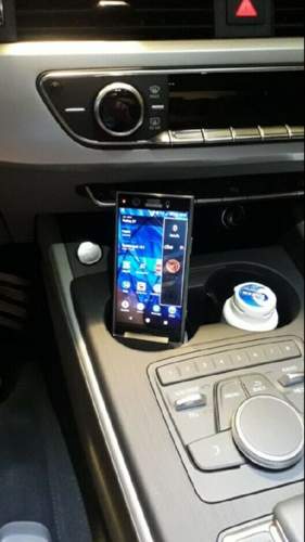

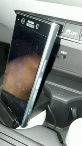

Schau mal hier!
Handy reinstecken, fertig.
Nix gefummel mit dem Kabel...
Und sogar noch die Blitzer-App im Blick.

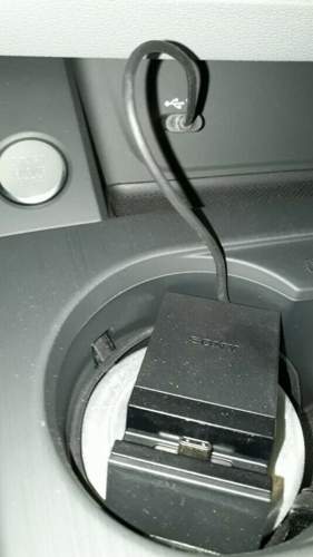

Watzmann,
aber warum hast du ein extra Ladeteil angeschlossen?
Bei mir wird das Handy flott vom mmi USB Port
geladen...
Oder ist das bei Sony nötig?
@NanoQ2 schrieb am 7. Dezember 2018 um 11:29:49 Uhr:
Watzmann,
geladen...
Das ist kein extra Ladeteil, sondern 'ne Aktivhalterung.
Ich möchte ja während der Fahrt das Handy im Blick behalten.
