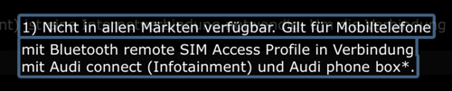

Sollte das System nicht rSAP fähig sein? Ich habe ein Galaxy S5, jedoch funktioniert das nicht. In meinem A5 läuft dies problemlos. Wäre natürlich richtig Mist, wenn es im kleinen Navi nicht gehen würde. Über extra SIM-Karte oder über die HotSport Funktion geht es, aber nicht mit rSAP.
Erst die Phonebox ermöglicht die Telefonie via rSAP.
Ich habe keine Phonebox mitbestellt, sondern nur das MMI plus. Kann ich mein Smartphone nun nicht über rSAP mit dem MMI plus verbinden?
Das ist ganz genau der Sachverhalt. Korrekt.

Er will das Internet fürs MMI über das Smartphone machen.
Rsap geht nur mit Phone Box. Dort steht es nur explizit, bei MMI und dem Standard Radio steht nichts von rsap.

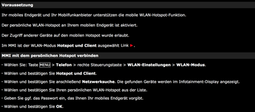

In der Bedienungsanleitung (Bordbuch) steht, die MMI Connect Dienste bekommt man entweder
- über eine DatenSIM im Handschuhfach
- über ein rsap Telefon
- über WLan* Verbindung zum Handy (der dann im Tether Modus sein muss)
Bei WLan steht dann *länderabhängig. Auf welche Länder trifft das zu? Und warum geht das nicht in allen Ländern? Kann man ansonsten doch bestimmt per Codierung freischalten, oder? Ich finde WLAN wäre doch die einfachste und universellste Lösung.
Das wäre zu einfach die universelle Lösung. ;-)
Und das RSAP geht nur über die Phone Box (da steht da extra drin).
Das via WLAN-Tethering ist auch die beste Lösung. Ob die auch ohne Phonebox geht. Ka. Wäre aber gut.
Im Anhang die entsprechenden Auszüge aus dem Boardbook. Ich kann dazu leider nichts sagen, da ich meinen Audi ja leider noch nicht habe.

Audi Deutschland hat mir jetzt auch bestätigt dass ohne Phone Box keine Datenverbindung über rSAP erstellt werden kann.
