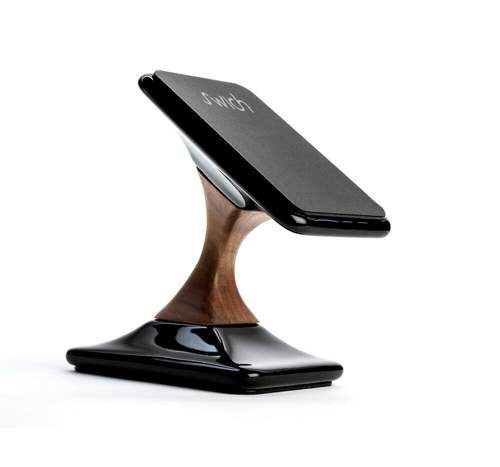

Kein Widerspruch, nur als ergänzende Info:
Seit S3 lassen sich Samsungs Galaxy Modelle für 10-20€ auf drahloses Laden(QI) nachrüsten. (QI Einlegeantennen und komplette QI BackCover)
Mein S5 hab ich von Anfang an nur drahtlos geladen, um die USB Abdeckung zu schonen und somit auch die Wasserdichtheit zu erhalten. (S-View Cover mit QI; Ladungsaufnahme per QI ca. 1000mAh mit Ladestation siehe Bild) Und ich denke auch nicht, dass dieses Feature am S7 fehlen wird.
Für das Iphone gibt es allerdings ebenfalls "Bumper", welche diese Funktion nachrüsten.
