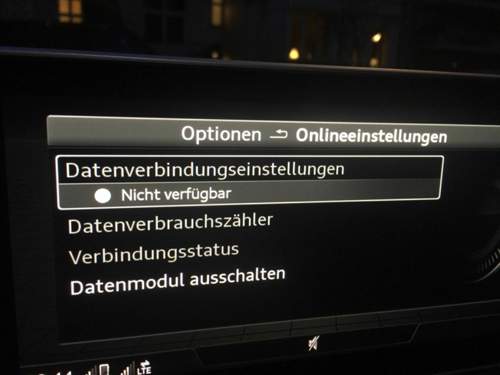

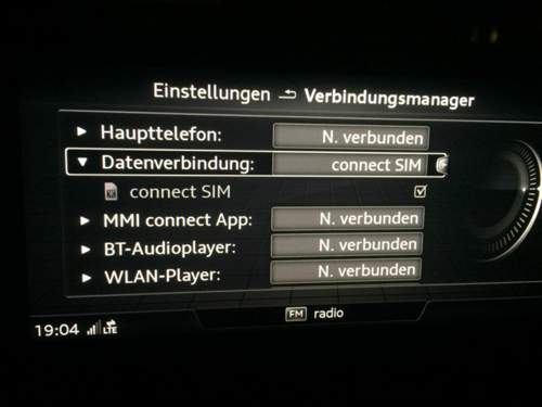

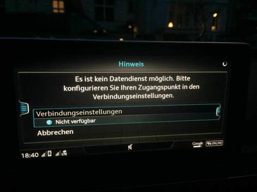

Ich habe gestern meinen neuen Avant bekommen, mit MMI plus und Connect Notruf & Service.
Die Connect-Dienste (Fernsteuerung des Autos, Abruf von Wetter etc.) funktionieren. Ich bekomme aber Google Earth nicht zum Laufen. Im MMI wird immer angezeigt, dass kein Datendienst möglich sei und ich zuerst einen Zugangspunkt in den Verbindungseinstellungen konfigurieren solle. Dort (in den Verbindungseinstellungen) ist aber alles ausgegraut (siehe Fotos).
Kann mir jemand helfen? Danke!

@connect-fan
Hab seit Abholung dasselbe Problem. E-Mail an Audi Kundenservice bleibt unbeantwortet: "Ihre Anfrage ist in Bearbeitung". Hab am letzten Sonntag das Problem nochmals telefonisch geschildert und eine baldige Lösung verlangt. Stand heute: nichts! Keine antwort. Wenn bis Freitag nichts passiert, werde ich eine Verlängerung der Lizenzen verlangen. Audi Connect scheint nicht zuverlässig zu funktionieren.
Habe das gleiche Problem wurde nach mehrmaligem anrufen dann doch nach 2 Wochen angerufen... Bekanntes Problem bzw. In der Datenbank hinterlegt ich sollte diese Schritte durchführen:
Zündung an 3min warten dann unter Einstellungen - Werkseinstellungen die navigationsdaten und die online navidaten auf Werkseinstellung zurück setzen.
Warten bis sich das mmi gebootet hat Zündung aus fahrzeug veriegeln und 20 min warten dann sollte es gehen wenn nicht ab zum freundlichen sw- update.
Bei mir hat es nicht geklappt muss also doch zur Werkstatt was ich eig. Meiden wollte!
Probiert es aus vielleicht habt ihr mehr Glück als ich.
