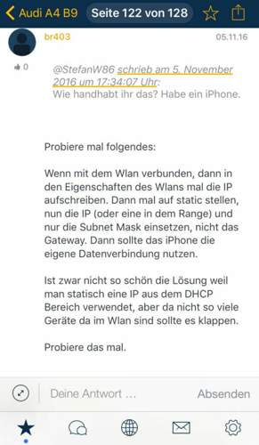

Ich hab gerade das Problem, wenn mein Telefon sich per WLAN mit dem MMI verbindet, hab ich keine mobile Datenverbindung mehr. Folglich keine WhatsApp Nachrichten ect. Gibts da unter Android irgendwelche Einstellungen dass bei der Kopplung vom MMI die Mobildaten aktiv bleiben?
@HolySheetmetal schrieb am 22. Februar 2017 um 19:29:23 Uhr:
MJ2017? Wenn ja, Datenpaket kaufen oder eigene SIM ins Handschuhfach.
MJ2017? Eigene SIM ins Handschuhfach.
Paar Infos von deinem Fahrzeug wären sinnvoll. ;)
Ist MJ 2017 mit Technologie Selection, keine Phone Box. Zu Anfang war es so dass trotz Verbindung der Connect App über WLAN Daten über das Handy kamen, was zb für Streaming von Webradio nötig ist. Auch wenn Android Auto über USB angeschlossen war ging das. Seit gestern geht mobile Daten am Handy aus wenn WLAN Verbindung aufgebaut ist. (Ähnlich wie Zuhause). Am Telefon hab ich wissentlich nichts verändert.
Sobald das Handy per WLAN sich einbucht, werden Mobile Daten immer deaktiviert.
Da dein Handy im WLAN vom MMI ist, hat dein MMI kein Internet. Entweder hast du kein Datenpaket (für die eSIM muss fürs Internet über das WLAN extra Datenpaket gebucht werden) oder eine eigene SIM im Handschuhfach.
Anders kann das Handy nicht ins Internet, außer WLAN abschalten.

Was mach ich falsch - ich habe mein Handy (iPhone 7) mit dem MMI über WLAN verbunden. Wenn ich jetzt Webradio hören will funktioniert es allerdings nicht, weil ich mit dem iPhone eben über WLAN mit dem MMI verbunden bin und somit keine Internetverbindung habe (habe bei der MMI Simkarte kein Datenpaket dabei aber mein Handy versucht über das WLAN mit dem Internet zu verbinden).
Hoffe meine Problemschilderung war verständlich?
LG
Edit: gerade nachgelesen - selbes Problem wie mein Vorposter, nur mit iPhone statt Android...
Die Lösung:
am 23. Februar 2017 um 13:06
@funkydon schrieb am 23. Februar 2017 um 14:01:13 Uhr:
Die Lösung:
Danke funkydon - werde später den Lösungsweg testen :-)
LG
am 24. Februar 2017 um 8:50
Die Lösung:
Hab es jetzt getestet - funktioniert tatsächlich, aber nur sporadisch und dauert etwas (1-2 min ?!) bis die Verbindung hergestellt ist.
Ideal ist es noch nicht, aber danke für den Tipp!
LG
Auf Android hab ich es leider nicht hinbekommen.

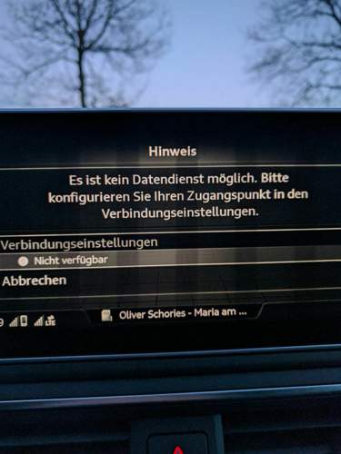

Ich bräuchte einmal eure Hilfe bzgl. Audi Connect und zwar habe ich mich bei myaudi registriert und verifiziert den code auf myaudi dann im mmiplus eingegeben.
Auf myaudi sind die Connect dienste freigeschaltete bzw. Mit dem auto verbunden das problem ist nur das ich googleerth und kartenupdates nicht durchführen kann es wird mir angezeigt "es ist kein Datendienst möglich".
Was mache ich falsch?
