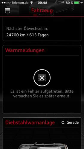

Bei mir zeigt die MMI connect App seit Tagen an, dass die Warnmeldungen nicht aktualisiert werden können. Fahrzeugstatus und Parkplatz werden aber korrekt erfasst. Ist da mal wieder der Audi Server down?
Mmi-warnmeldungen
@vip-klaus schrieb am 6. November 2016 um 09:53:53 Uhr:
Ändert sich der Fahrzeugstatus auch? Oder können nur die Daten vom Server geholt werden?
Für Warnmeldungen holen wird das Fahrzeug geweckt, dafür muss es aber auch erreichbar sein.
