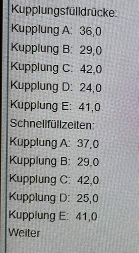

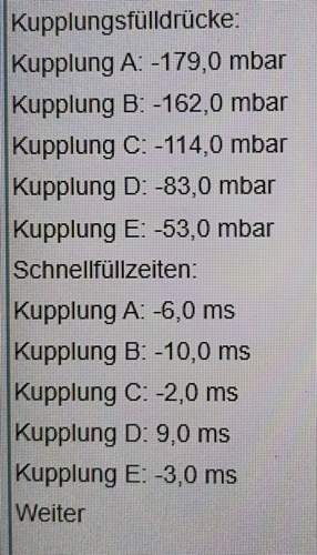

Ich konnte in der Zwischenzeit mal an meine Adaptionswerte gelangen. Könnte die jemand von euch interpretieren, mir sagt das leider nichts ... ?
E3a8a578-27e8-4652-848d-e1bbadbaeecf
63655821-2d88-4707-9a12-20be1f721a93
Beschäftige dich nicht mit dem 8HP. Trotzdem , die Werte sind top , mach dir da keine Gedanken.
Dein Problem liegt an der Bereifung und da bin ich mir zu 99% sicher.
Da deine Bereifung unterschiedliche Profiltiefe aufweist , regelt dein VTG ununterbrochen und lässt die Kupplung schleifen. Ob Mischbereifung oder Rundum-Bereifung, ist dir überlassen. Die Mischbereifung ist zwar zugelassen und auch vom Werk drauf , dennoch nicht die optimalste Lösung.
Die Differenz zwischen den Profiltiefen darf nicht mehr wie 1% sein , da sonst das VTG anfängt zu meckern und früher oder später das VTG die Grätsche macht.
Bei einem xDrive wechselt man alle 4 Reifen bei einem Defekt und nicht nur 1 oder 2 oder sogar 3 reifen.
