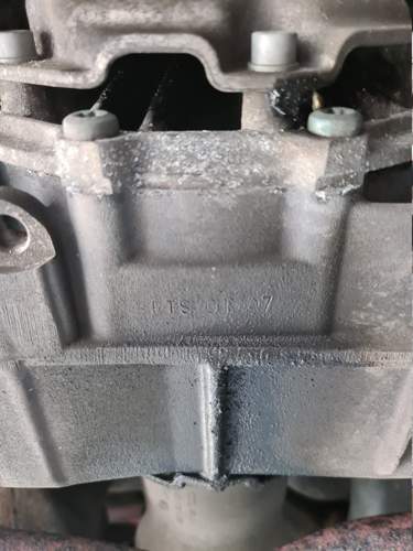

Moin Liebe Community
Ich habe einen Audi A4 Cabrio 2008 3.0TDI 171KW ASB Motor vom verteilergetriebe simmerring Sifft er etwas jetzt wollte ich das machen habe schon die simmerringe geholt nur weiß ich nicht welches oil ich nehmen soll und wie viel ?
Hoffe ihr könnt mir da helfen
Vielen Dank im voraus
3 Antworten
liqui moly ölwegweiser?
Themenstarteram 23. September 2023 um 10:34
Vielen Dank für die Info
Das ETS ist das HA DIff, dort kommt ein GL5 Hypoid Getriebeöl rein - egal welche Marke zb.
https://www.motor-oel-guenstig.de/.../mannol-80w-90-hypoid-gl5?...
Alternativ geht auch ein Öl mit "GL4/GL5" Kennung also ein kombiniertes Schalt/Verteilergetrieböl.
Füllmenge 1-1,2L bis es aus der Auffüllschraube wieder rausläuft
