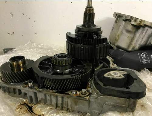

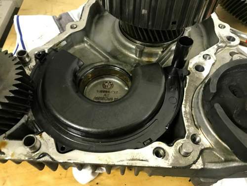

Man kommt nicht in den Pumpensumpf, daher ist die Menge sehr begrenzt, welche man rausbekommt.
Haben wir aber alles schon zig mal besprochen. Ich hänge nochmals ein Foto anbei. Beim von mir demontierten VTG handelte es sich um ein ATC 35L.
Das Zahnrad (unter der schwarzen Abdeckung) = auch Ölpumpe versperrt den Weg. Auf dem letzten Bild, sieht man, dass kein Platz vorhanden ist.
Man könnte es mit einer sehr sehr dünnen Sonde versuchen, da hätte ich aber Angst, dass sie am Zahnrad hängen bleibt und abreisst.
1
2
Kein Platz
@peacemaker.82 schrieb am 8. Dezember 2018 um 14:15:00 Uhr:
MUC hat sich doch damals sogar ein ATC35L bei ebay gekauft und es genau untersucht.
Der letzte Stand war damals, dass man das Öl, wenn überhaupt, nur sehr begrenzt absaugen könne.
Komisch, dass hier nun anderes berichtet wird .... (wie z.B. komplettes Öl beim ATC35L in eingebautem Zustand abgesaugt etc.)
Entweder war es kein ATC35L, sondern ein ATC350, oder irgendwer hat unrecht.
Ende November 13 also 35L. Sieht man übrigens auch am Gehäuse. Ich kenne das Projekt von MUC. Das hat mich ja dazu bewogen meinen Ölwechsel anzugehen.
Es hat auch niemand behauptet dass es einfach wäre oder dass man das Öl komplett rausbekommt durch die Nachfüllschraube. Anhand der Nachfüllmengen die bis UK Schraube reingingen würde ich sagen dass pro Durchgang ca 500ml mit der von mir beschriebenen Technik abgesaugt werden konnten. Man bekommt immer nur einen Teil raus. Deshalb hab ich ja auch den Aufwand mit mehreren Stufen und Durchmischung betrieben.
Diese Methode halte ich für möglich. Ist auch das Sinnvollste....
Allerdings hat das ATC 35L nur 440ml Füllmenge, wie Du da auf 500ml kommst ist mir ein Rätsel.
