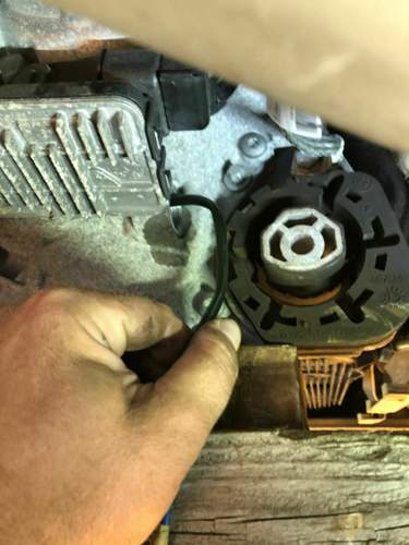

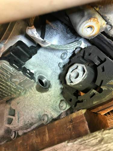

Moin Gemeinde,
nach den vielen Hinweisen bzgl. des möglicherweise empfindlichen VTG habe ich mich heute daran gemacht, das Öl abzusaugen und die erste Spülung einzufüllen. Habe bisher keine VTG Probleme, also rein prophylaktisch. Bühne bei befreundeter Firma + Absaugmaschine haben den einfachen Eingriff noch erleichtert. Man schraubt zuerst die Bodenabdeckungen ab, dann die Traverse vom VTG, sicherheitshalber das VTG dabei abgestützt. Befüllschraube raus, Saugschlauch mit Aludraht zu einer „1“ gebogen und los ging’s. Ich kann nicht sagen, wieviel Öl rausging, am Anfang schwarze Brühe, später ging es langsamer aber es lief. Nach ca. 30 Minuten absaugen und „stochern“ mit dem Schlauch im Getriebe kam nix mehr nach. Dann mit einer Pumpflasche das neue original BMW VTG Öl aufgefüllt, bis es aus der Einfüllschraube lief. Fertig. (Warum bietet BMW das Öl an, wenn es doch Lifetimefüllung ist? ) Ich habe etwa 500 ml auffüllen können also ca. 77% der Füllung wurden erneuert. Jetzt werde ich ein paar km (ohne Bodenabdeckung) fahren und morgen sauge ich das ganze noch mal ab, und je nach Zustand des Öls ggf. noch ein drittes mal, dann sollte es passen. Alles in allem kein Hexenwerk und ein gutes Gefühl dabei.
530xd Touring, 2013 VFL, ca. 110.000km
Grüße illie
Lifetime Füllung bedeutet im Groben und Ganzen 100.000KM
Das ist für die Hersteller diese Angabe bzw. Richtwert.

......(Warum bietet BMW das Öl an, wenn es doch Lifetimefüllung ist? )
Neue VTG oder Austausch-VTG müssen natürlich neu befüllt werden, die kommen ja nicht vorbefüllt vom Hersteller.
Selbstverständlich bietet BMW auch einen VTG-Ölwechsel an! Allerdings wird hierzu das VTG ausgebaut und "ausgegossen". Das ist zwar teuer, macht aber natürlich die Verfügbarkeit von Öl notwendig.
