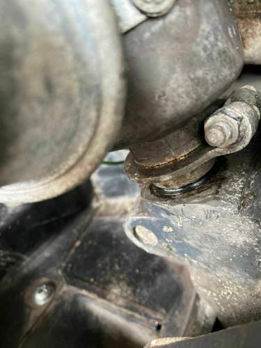

So, sitze gerade am Verteiler .
Jetzt will er nicht rein gehen , denke mal durch die neue Dichtung.
Jemand einen Tip für mich ?
Ring gut ölen und in den Sitz drücken; natürlich auch auf die richtige Position des Fingers achten - dann flutscht das schon...
Soo, passt jetzt .
Auto läuft .
