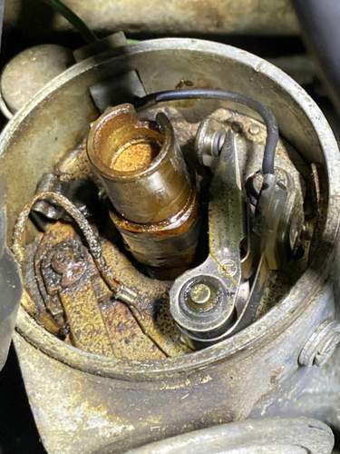

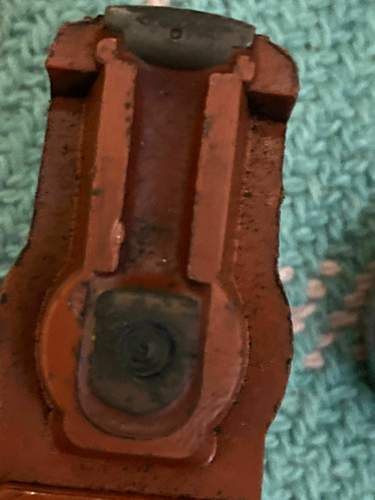

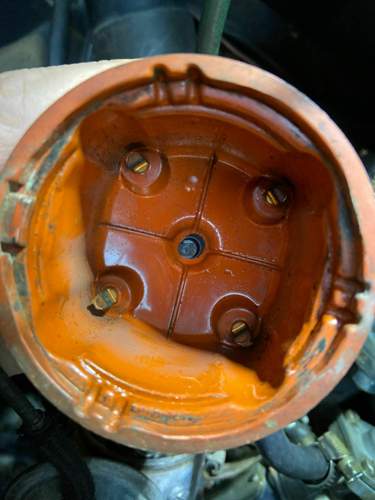

ist es nicht besser den Verteiler komplett auszubauen um ihn mal zu reinigen ?
Oder lieber doch ersetzen ?
Sieht aus als wenn der noch nie offen / ausgebaut war

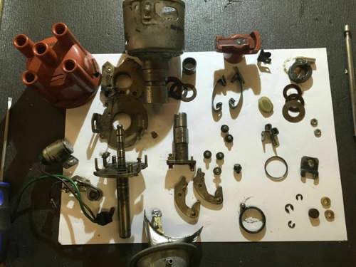

Viel Spass..... (siehe Bild)
Verteiler-zerlegt
Ach du sch.....
Von woher kommt diese Suppe in den Verteiler??? Da ist alles mit irgendetwas verkleistert.

Wahrscheinlich alles altes Öl was mit der Zeit verharzt ist. Verteiler zerlegen ist nicht so ganz einfach, zusammenbauen auch nicht.... vom überholen garnicht zu reden, da muss viel vermessen und beachtet meistens scheitert es schon daran das die Federspannung der Fliehgewichte nicht mehr dem entspricht wie es vorgegeben ist. Die Teile sind halt 40 Jahre alt und älter. Ich rate mal Frech zu einem 123 Ignition :-)

Schon tausendmal so gesehen. So sehen Verteiler nach Jahrzehnten aus, wenn sie nie gereinigt wurden. Theoretisch ist der Filz oben ja früher mal regelmäßig geölt und der Nocken geschmiert worden, daher mag der Siff kommen.
Zumindest die Platten auf denen der Unterbrecher sitzt mal rauszunehmen, zu säubern und leicht neu geschmiert wieder einzubauen, ist kein Hexenwerk.

Wie bereits geschildert kommt das nun einmal durch die Jahre. Wenn die Sauce an die Unterbrecherkontakte kommt, kommen die Aussetzer.
Du könntest natürlich auch den ganz pragmatischen Weg gehen und, so lange Dich noch keinerlei Fehlfunktionen quälen, das Ding doch rausziehen, umdrehen, mit Bremsenreiniger spülen, trocknen lassen, Spezialfett an die Nockenbahn, ein paar Öltropfen in die Mitte an den Filz, O-Ring am Fuß erneuern und wieder rein damit. ;)
