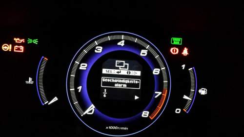

ich kenn nur das einstellungsmenü wo man die handbremse anzieht und danach die info taste gedrückt hält...
@Hondaner93 schrieb am 23. Mai 2015 um 13:50:12 Uhr:
macht bei mir keinen unterschied? Was gibts dann zu sehen?
Wird das Menü nicht angezeigt bei dir? Richtig handbremse anziehen und die info taste 3-4 sek gedrückt halten...
-Kannst einen Geschwindigkeitsalarm einstellen
-allgemein Einstellungen ändern: aussentemp. Anzeige einstellen, trip A zurücksetzen lassen nach dem tanken also automatisch, gefahrene zeit zurücksetzen lassen, REV und die ECO Anzeige deaktivieren
-Sprache ändern
Etc...
Hier kannst du es sehen wie es bei mir aussieht :-)
1432842444544
@Hondaner93 schrieb am 28. Mai 2015 um 21:48:34 Uhr:
Ahhhh - info Taste am Lenkrad 😁 da gings! Danke!
