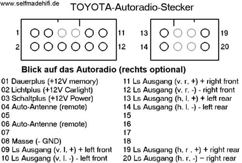

Themenstarteram 20. Mai 2008 um 21:25
...Wie geht das? :D
..Wie kann man das Radio herausnehmen um zu gucken welche Anschlüsse vorhanden sind?
...Wer hat das schon gemacht und kann ein paar Tipps geben..?
Danke schon mal für Antworten

hab vor 3 tagen meinen yaris abgeholt ;) kannst du mal die schaltpläne (Kabelfarben) fürs radio scannen online stellen, möchte mir auch gern eine endstufe anschließen :) wäre toll wenn du das mal hinbekommen würdest :) wäre es nicht möglich, die adapterkabel vom Toyotasub unterm beifahrersitz zu nutzen (diesen stecker da)? da müssten doch auch die soundkabel dabei sein, oder nicht?

am 17. Juni 2011 um 17:35
Subwoofer + Verstärker sind beim Yaris XP9 zwar kein Problem allerdings mit Einschränkungen.
An deim Radio veränderst du rein gar nichts da es keine Adapter, Stecker, Blenden oder sonst was gibt.
Subwoofer und Verstärker werden wie gewohnt eingebaut. Sprich Batterie + zu Karosserie Masse usw.
Das wichtigste ist das du ein Umwandler brauchst. DU greifst hier nicht wie gewohnt am Radio ab sondern gehst von deinen hintern Lautsprechern ausschließlich eine Seite z.B hinten links KAbel abgreifen - Umwandler und dieser geht dann in Verstärker.
Bass is je nach Anlage Optimal MUsiklautstärke naja da Radio Original.
am 7. März 2012 um 17:42
kann mal jemand ne pinbelegung vom original radio posten, bitte. Kann leider nicht direkt an die Lautsprecher gehn da ich nur vorne welche hab und ich net durch die tür will. Von daher muss ich direkt hinten am Radio ran. Danke schonmal im vorraus.
Grüßle
Falls noch einer die PIN-Belegung vom Radio @ XP9 nach über 10 Jahren doch braucht, bitte schön ?
