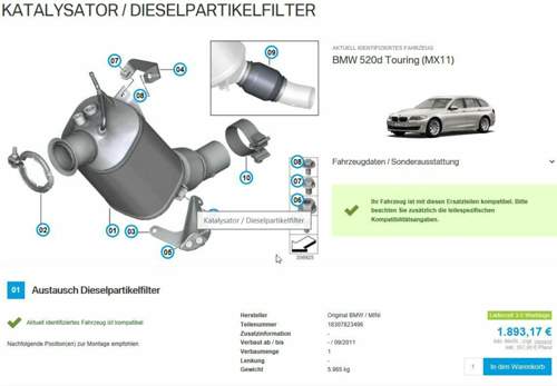

Austausch DPF kostet beim Lxxbmann24 für mein Diesel-Wiesel schlappe 1900,-€... wie üblich also unbezahlbar... aus dem Zubehör knapp 800,-€... reinigen mit C02 irgendwas mit 300,-€
Kommt natürlich noch Aus-/Einbau hinzu...
jetzt kann sich jeder an 2 Fingern ausrechnen, was er bei einem alten, runtergerittenen 5er macht.
Mein Sparbrötchen würde einen Zubhör DPF von z.B. Vegaz bekommen und gut ist... man beachte den Konjunktiv...
auf Grund von einem erheblichen BAB-Anteil ist mein AGR/DPF etc, gerade mal ein wenig angerußt...
