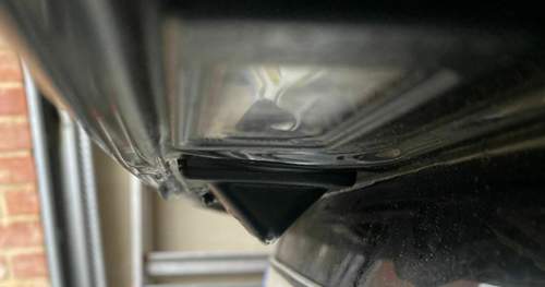

Verschmutzt die Rückfahrkamera beim FL mehr als beim VFL???
bilde ich es mir ein, oder verschmutzt die Rückfahrkamera am FL mehr als beim VFL?
baustoi
Da hat ausgerechnet VW, zumindest für die Rückfahrkamera, eine gute Lösung. Die Kamera ist geschützt und nur bei Bedarf schwenkt das VW-Emblem wobei die Kamera frei.

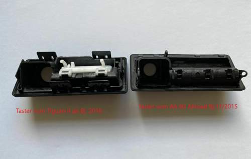

Ich baue auch gerade um, muss aber noch auf ein anderes Teil warten.
Zunächst hatte ich aus dem A4 Thread das Bauteil 5NA 827 566 B gekauft, der Griff mit Kamera für 100€ bei eBay. Dieses Bauteil soll beim Händler ~ 290€ kosten.

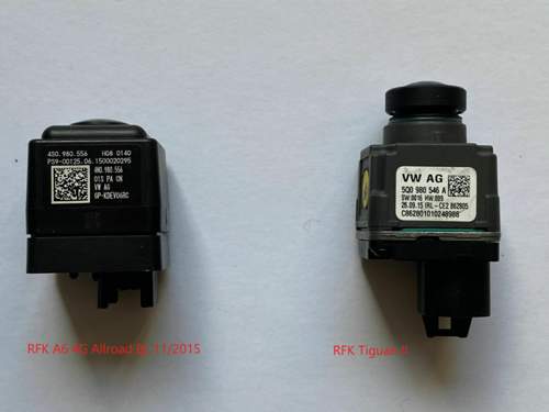

Beim auseinandernehmen und vergleichen mit meinen Teilen ist mir aufgefallen, dass meine Kamera nicht passt.
Ich muss viel mit dem Dremel anpassen, da eine Gummiwand von ca. 6mm als Ring im Taster sitzt.

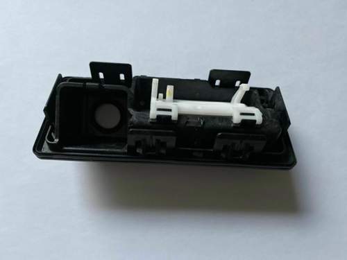

Nun habe ich bei eBay noch das leere Tastergehäuse (5TA 827 566 B) gekauft, was @fuchs_100 verlinkt hat.
(Habe ich leider nach dem ersten Kauf gelesen)
Dieses Bauteil soll beim Händler ~ 330€ kosten, allerdings komplett mit Kamera.
Bin gespannt, wie der Taster im Inneren der Kameraführung aussieht.
Zum Vergleich noch zwei Bilder.
Am Gehäuse müsste ich nicht viel anpassen. Kann aber je nach Kameratyp (Umfeldkamera) anders sein.
Die Rechte ist bei Umfeldkamera verbaut. Auch bei vorne/hinten. Bei nur hinten ist eine andere Verbaut.

Habe nur RFK. Bin gespannt, wie das Leergehäuse von innen aussieht.
Das Leergehäuse ist perfekt. Dort passt meine Kamera.
@Zoodiax77 schrieb am 7. Januar 2020 um 15:48:32 Uhr:
War bei mir auch so, die Kamera war nur minimal zu lang und der Deckel müsste leicht ausgespart werden.

Was brauch ich denn nun für FL und Umfeldkameras?
Schau auf deine Kamera hinten. Steht diese ein wenig (2mm ungefähr) heraus, dann den Taster aus dem A4 Forum. Liegt die Kamera flach auf, dann den verlinkten Taster von fuchs_100.
Das Bild 1 zeigt den Taster des A4, den ich nicht nutzen konnte. Muss ihn wieder verkaufen.
Das Bild 2 den eingebauten Taster mit der ebene Kamera.
Es gibt aber soweit ich weiß nur das Leer-Gehäuse für ohne Umfeldkamera bei ebay.
Es geht aber trotzdem die Umfeldkamera dort reinzubauen mit ein wenig Mehraufwand,siehe mein Post weiter oben.
Ansonsten musst nach einer gebrauchten kompletten RFK mit Umfeldkamera schauen.
Dürfte 5NA 827 566 B sein.
5TA 827 566 B ist für ohne Umfeldkamera.

Nachdem ich nun beide Taster in den Händen hatte, würde ich das Leergehäuse von eBay nur für eine RFK ohne Umfeld nehmen. Der Aufbau der Abdichtung ist schon gravierend anders.
